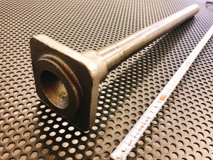

[品名]バルブ
[材質]SUS304
[材料径]Φ22
[重量]4.8kg
[工法]アプセット鍛造
当社では材料径で、Φ16~50mmまで、
フランジ径は、最大でΦ120mmまで、
長さは、~2,000mm(材質・形状により異なる)まで、
ロットは、100~20,000個に対応しております。
◇形状◇
複雑形状(凹み、両端鍛造等)、中空品等対応可能
※まずは、ご相談ください。
◇取扱素材◇
各種構造用鋼(SC、SCM、SNCM等)
ステンレス(SUS403、SUS304等)
