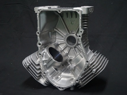

ADC12 ダイカスト鋳造品 内燃機関部品】
◆材質:ADC12(アルミニウム合金)
◆工法:ダイカスト鋳造(コールドチャンバ式)
◆業界・用途:内燃機関部品
◆特徴:・インサート付シリンダブロック(内燃機関部品)
・超高速ダイカストを採用
※超高速ダイカストとは
薄肉製品を製造するには、凝固前に高速で射出充填させる必要があります。射出速度の急激変化はサージ圧を発生させ、圧力制御を無視したフラッシュが発生します。超高速ダイカストは、射出速度の制御と大流量油圧サーボを用いて超高速充填を可能にする方法です。
◆寸法:縦340mm × 横350mm × 高さ200mm
◆重量:7.10kg
◆使用鋳造機:ダイカストマシン1650トン
◆線膨張係数:21×10^-6/K
◆比重:2.7
◆耐力:154N/㎟
