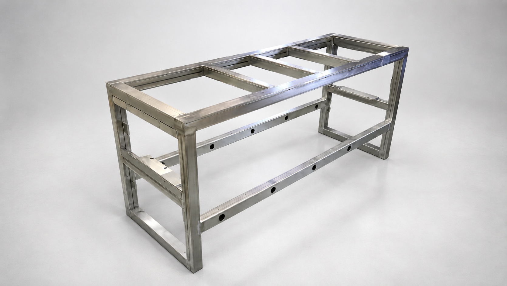

写真は、食品機械に使用するSUS304製の装置架台です。お客様から支給いただいた架台図面をもとに、SUS304の市販コールド材の角パイプとフラットバーを組み合わせ、完成した溶接架台の状態で納品しました。
製品名:食品機械用ステンレス架台
材質:SUS304
使用部材:コールド角パイプ、フラットバー
外形寸法:約W1,680×D600×H780mm
数量:1個
加工内容:角パイプ切断、丸穴・タップ加工、TIG溶接、焼け取り、酸洗い
表面仕上げ:化粧研磨なし

【SUS304コールド角パイプとフラットバーを使用】
架台の主要部材には、SUS304製の市販コールド角パイプを使用しています。
外周や脚部には50×50×t3.0、内部の補強部材には50×30×t2.0の角パイプを使用し、取付部にはSUS304製のフラットバーやブラケットを組み合わせています。
長さ1,680mmのフレーム内部に複数の横桟や補強部材を配置し、食品機械の機器や構成部品を取り付けられる構造に製作しました。
角パイプやフラットバーには、機器取付用の丸穴、切欠き、M4からM8までのタップ加工などが設けられています。部材を溶接する前に加工位置を確認し、組立後に必要な取付位置が確保できるよう製作しています。
【TIG溶接による大型ステンレス架台の組立】
切断・穴加工を行った各部材は、TIG溶接によって架台形状へ組み立てています。
ステンレス角パイプを使用した大型架台では、溶接による熱変形を考慮しながら、全体寸法、直角度、対角寸法、部材の取付位置を確認して組み立てる必要があります。
本製品も、複数の角パイプ、フラットバー、取付ブラケットを組み合わせ、後工程で機器や部品を取り付けられる完成架台として仕上げました。
【化粧研磨を行わず、焼け取り・酸洗いで仕上げ】
本製品には、表面研磨を施していないSUS304のコールド材を使用しています。
ヘアライン加工やバフ研磨などの化粧仕上げは行わず、TIG溶接後に溶接焼けを除去し、酸洗いを行って仕上げました。
外観を重視する化粧仕上げが必要な部分と、装置架台や機械構造部として機能を優先する部分では、適した仕上げ方法が異なります。製品の用途や図面指示に応じて、必要な加工内容と仕上げ方法を確認します。
