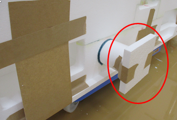

完成した発泡スチロール模型をトラックに載せて輸送しますが、段ボールの中に詰めたり、包装紙などで梱包する作業とは違い、模型の梱包作業は、製品が発泡スチロールで作られている為、大変壊れやすく、大きさや重量も様々で、輸送時に他の模型に当たったり、トラックの中の壁などに当たって破損しないようにする為に必要な作業です。梱包時にも発泡スチロールの加工しやすく、衝撃吸収に優れている特性を活かして破損防止材として使用しています。模型に梱包用の発泡スチロールをガムテームでとめて、模型を傷を付けることなく無事に届ける為の作業になります。
