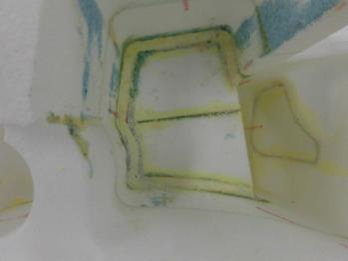

管理係の研修で、仕上げ作業を行いました。仕上げ作業とは、発砲スチロールの模型が組み立てられ、最後に、お客様の求める製品になるように完成させる作業のことです。左上の写真は、⊿面を作った作業になります。発砲スチロールなので、角の部分など曲がっている部分に合わせやすくなっています。しかし、合わせた所に隙間があってしまうと塗型が入ってしまい、鋳込んだ時に、そのままの形状となって鋳造されてしまいます。そのために、左下の写真のように、張り合わせた場所に隙間が無いように目止め材塗ります。先輩社員の方と一緒にやらせて頂きましたが、スピード・丁寧さ共に差があり、作業を見ながら、学ばせてもらいました。来週から他の部署での研修になりますが、今後もやることがあると思うので、上達できるようにしたいです。
