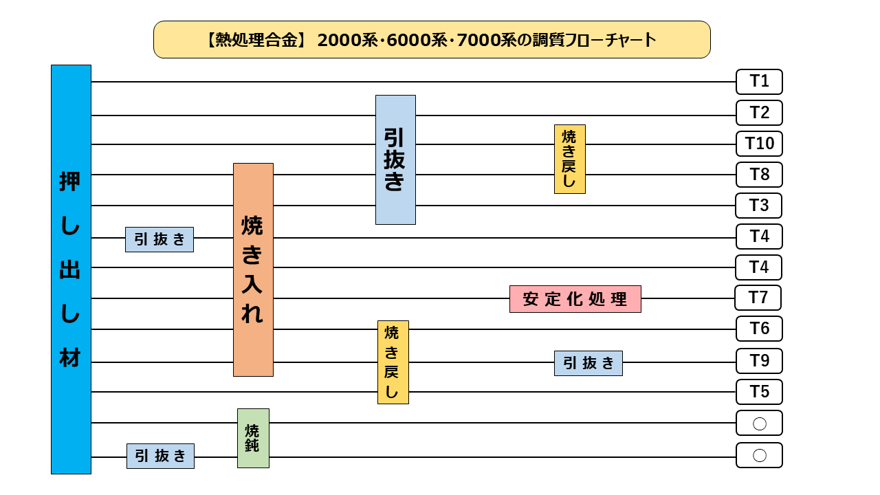

=== 「T」記号の詳細分類 ===
T記号は熱処理による調質を示し、T1からT10まで10種類の細分類があります:
--- 自然時効系(常温で時間をかけて硬化)---
◆ T1 … 高温加工から冷却後、自然時効させたもの
◆ T2 … 高温加工から冷却後、冷間加工を行い、さらに自然時効させたもの
◆ T3 … 溶体化処理後、冷間加工を行い、さらに自然時効させたもの
◆ T4 … 溶体化処理後、自然時効させたもの
--- 人工時効系(加熱により短時間で硬化)---
◆ T5 … 高温加工から冷却後、人工時効硬化処理したもの
◆ T6 … 溶体化処理後、人工時効硬化処理したもの
◆ T7 … 溶体化処理後、安定化処理したもの
◆ T8 … 溶体化処理後、冷間加工を行い、さらに人工時効硬化処理したもの
◆ T9 … 溶体化処理後、人工時効硬化処理を行い、さらに冷間加工したもの
◆ T10 … 高温加工から冷却後、冷間加工を行い、さらに人工時効硬化処理したもの
