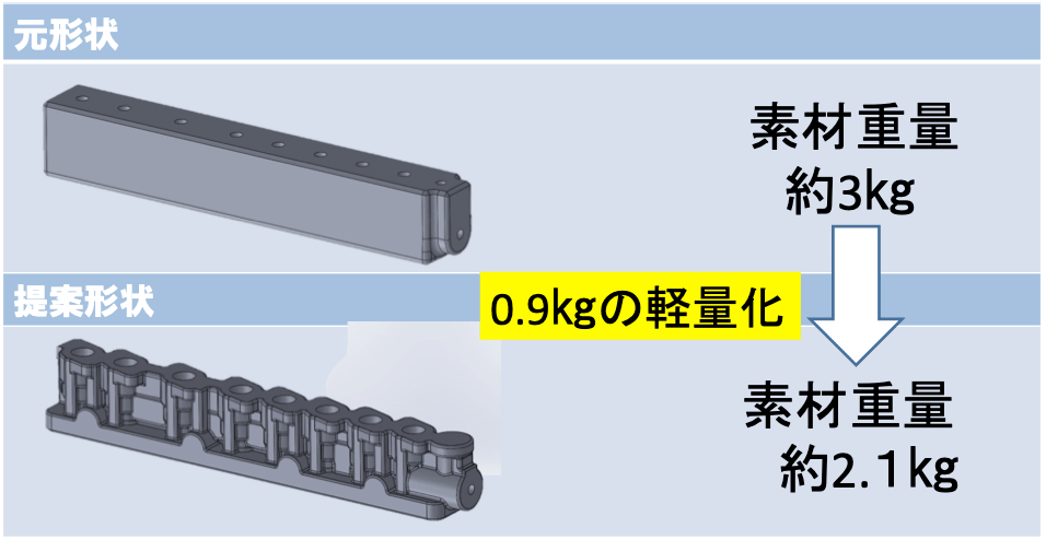

【3Dデータによる形状提案で開発期間を大幅短縮】
従来の2D図面では伝わりにくかった形状や機能の意図を、3Dモデル化することで明確に可視化。これにより、

【素材重量削減でコストダウンを実現】
VE提案により、当初設計では約3kgだった素材重量を、最適化により約2.1kgへ削減。これにより、
- 材料費の削減
- 加工コストの削減
- 製品軽量化による輸送効率向上
を実現し、開発段階からお客様のコストメリットに直結しました。
