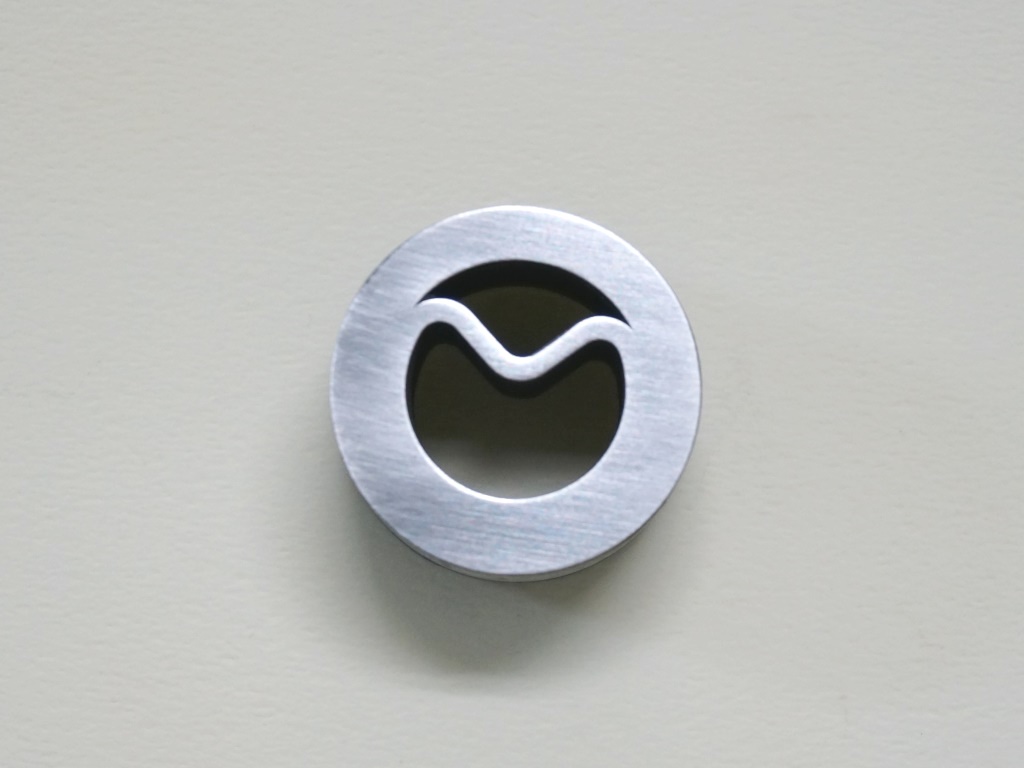

二重管(複合管 ハート管 二内管)
サイズ:200~500(全長) φ17~20(外径)
【四輪車】【エンジン部品】【STKM】【複合管】【素材】
四輪車用ロッカーシャフトに使用されている素材。
高性能エンジンの油圧制御用油路2系統を1本のシャフトで行うことができるよう、内管が二重構造となっています。その材料製造には、材料メーカーのみならず、加工性等当社のノウハウも詰まっています。
