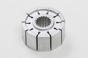

掲載写真は、自動車パワーステアリングポンプ用の部品です。
特徴は、多溝形状について、成形時に多溝コアを油圧可動で制御する事で、
密度バランスの安定、高密度化を確保してます。
又、焼結後の熱処理(浸炭焼入れ/焼戻し)を行う際に、浸炭性向上材を用いて
耐摩耗性に優れた高硬度なスペックを可能にしてます。
鍛造などからの製法置換をご検討される方は、是非、ご相談下さい
