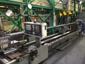

今回は直径130mm全長10mの長尺シャフトの加工風景です。
加工中に発生する振れ・歪・曲がり等に細心の注意をはらい加工していきます。
このようなアスペクト比が大きいものは熱影響を受け易く、
切削中に急に曲がりだす事も度々。
気が抜けない時間が続きます。
