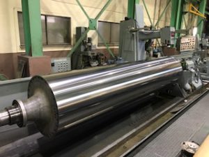

製紙向けプレスロールの仕上加工です。
サイズ 直径:900mm 胴長:4000mm 全長:6000mm
なのですが表面粗度にも公差がありRa0.06~0.08umと0.02しかありません。
鏡面加工のように○○um以下だと時間と砥石選定が勝負なのですが
この寸法で0.02という公差がつくと加工者の技術次第になってきます。
『 経験と勘 』まさに匠の世界です。
弊社の鏡面加工(SF加工)は、ただ輝くような鏡面にするだけではなく
当製品のように『鏡面ではなく、ある程度の粗さはキープし研磨マークだけを
消す』という仕上加工もお手伝いさせていただいております。
鏡面にしてしまうと通板の際にスリップしてしまうので粗いほうがいい、
でも送りマークは製品転写するので困るという際の仕上加工です。
