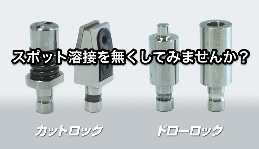

給湯器外ケース一体カシメ生産ライン
従来の表面処理鋼板のスポット溶接と塗装による外ケース生産方式から、PCM鋼板と亜鉛鉄板を組み合わせたカシメによる接合の生産方式に変更し、従来の溶接と塗装工程を廃止し大幅な工程短縮と仕掛り削減を図るとともに、最近特に認識が高まっている環境に配慮した生産方式を実現させました。当社の得意技術である工法の中でエナロックシリーズの1つであるドローロックのマルチツール化によるケース一体カシメ技術の採用並びにマンマシン化によるコストパフォーマンスの高い生産ラインの開発を目指しました。
