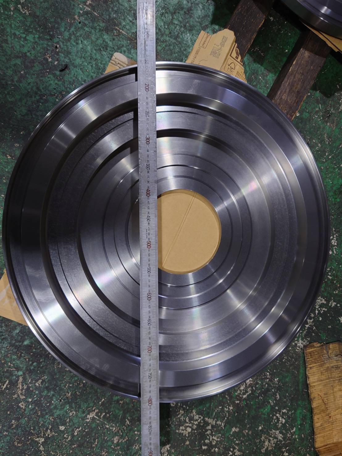

材質SUS304のフランジです。
最大径はΦ650になります。
たくさんの溝が入って変形してしまうので、まず黒皮を全て剝いてその後に荒加工をしながら表裏を交互に加工していきます😌
そうして歪みを取りながら、完成させます❗
また材料時に焼鈍もかけてあります☝️
少しでも歪まないように、やれることは全部やります😁
