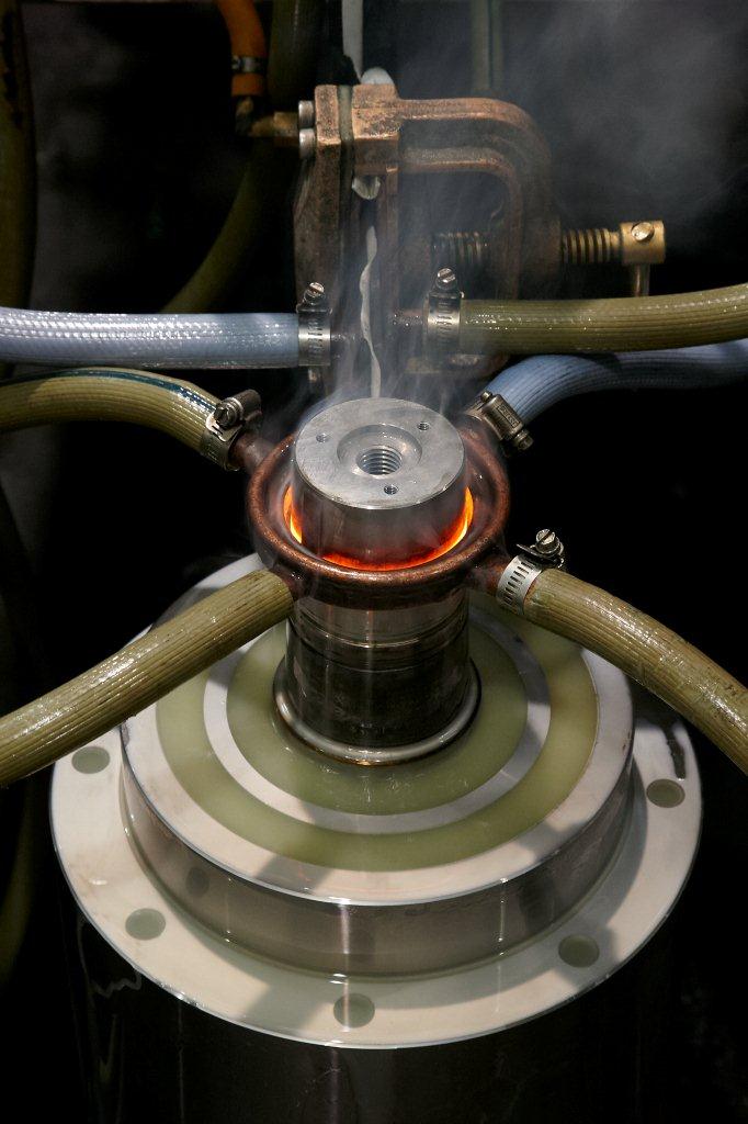

富士电子工业可对多种行业的工件实施淬火受托加工。
照片是富士电子工业拥有的大型竖式移动淬火设备。
正在为机床用的主轴进行淬火加工。
可见,正在加热的工件与同色的淬火用线圈的间隙非常小。
我们将线圈与工件的间隙称为“线圈间隙”,
线圈间隙越大时,有以下弊端。
・加热轴型工价时,芯部容易扭歪,导致加热不均匀,形成不均匀的淬火硬化层。
・需要长时间加热,容易导致过火。
・工件的淬火范围周边也受到影响被加热,因此增加损耗点力量。
富士电子工业为了避免以上弊端,我们尽可能使用线圈间隙小的,最符合工件形状的淬火线圈。
但线圈间隙太,加热时容易接触到线圈(线圈触碰),导致工件表面融化。
为了避免这种情况发生,我们在加工前,没有投入电源的时候来回移动线圈,详细检查是否不会与工件干涉。
虽然这个工程很麻烦,但正是因为我们从来不省略这种细节,才可以实现热处理行业最高峰的高频淬火。
