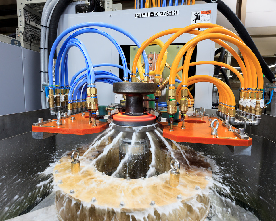

照片是收割机等农业机械的无限轨道用部件”拖辊”和”支重轮”的淬火设备,可看到正在淬火中的样子。
使用富士电子工业最擅长制造的半开放线圈,加热回转中的工件的同时,可以看到冷却工件内部的淬火液从治具的喷口喷出来。
由于需要淬火的工件是材质不大均匀的铸件,实施稳定的淬火有些难度.
但我们的线圈制造技术和调节淬火条件的能力,实现了稳定的淬火。
工件的内部冷却还可以防止淬裂,这种冷却方式也是保持高品质淬火的技巧之一。
