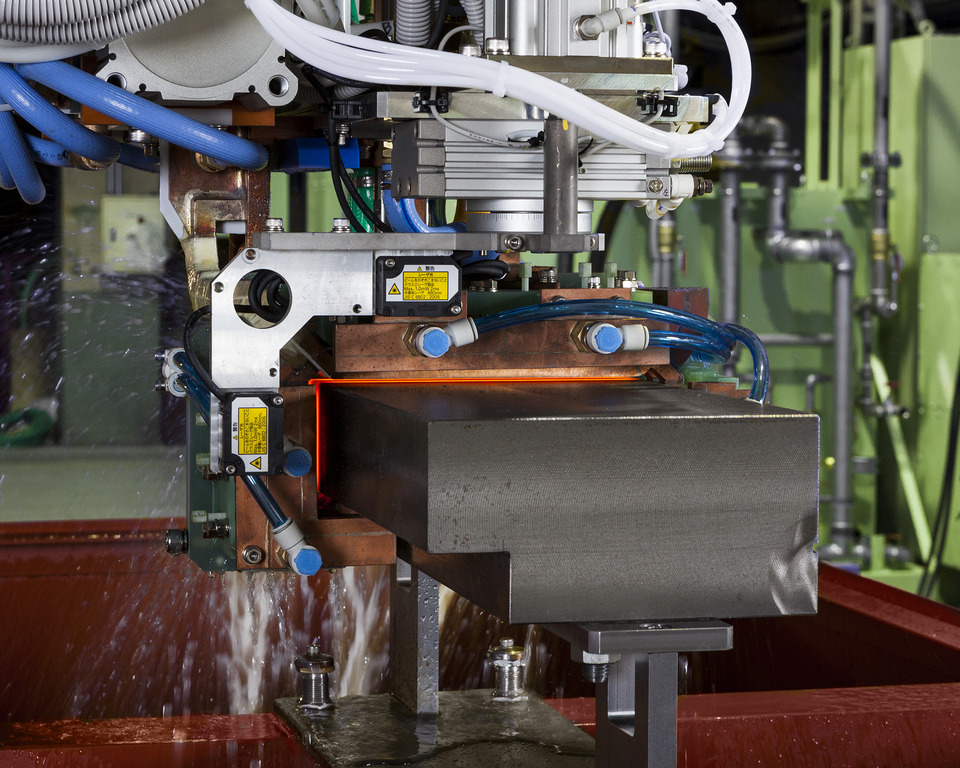

照片是对产业机械用的机床实施高频淬火的设备.
富士电子工业的机床淬火设备有线圈自动追随机构,
由变位感应器感知线圈与淬火工件的间隙,淬火中自动调节,保持一定的间隙。
从照片中可以看到,淬火过程中线圈与工件之间的间隙保持一定。
由此,可以高效率对工件投入电力,在工件表面形成均匀的淬火硬化层.
对环保和品质都有好处。
