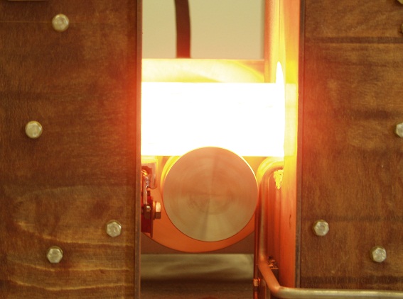

◆ビレットヒーターとは
鍛造のプレス成型前に、ビレット(切断された鋼棒の鋼片)を加熱し、
金属の硬度を下げ成型を容易にする。
