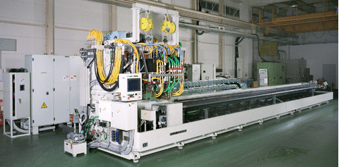

富士電子工業では、ボールねじの高周波焼入れ設備を製造しています.
お客様のご要望に合わせたオーダーメイドの焼入れ設備で、
高品質、高生産をお約束します。
◇設備の特長◇
写真は、転造ボールねじの焼入れ設備です。
電源1台で、Φ8~Φ25mm、長さ6,000mmのボールねじまで焼入れが可能です。
通常、径の細いボールねじはズブ焼きになり、
かえってワークが脆くなってしまいますが、
富士電子工業の優れた出力制御システムと、
永年の受託加工で培った焼入れのノウハウにより、
Φ8mmのワークでも真ん中に未焼きゾーンを残すことができ、
靭性、耐摩耗性に優れた焼入れを実現します。
また、径の太いワークは、独自開発の半開放コイルとコンビネーションジャケットで歪やボールピッチの変化を最小限に抑えた焼入れを実施できます。
ボールねじの焼入れでお困りの方は是非一度富士電子工業にご相談下さい。
