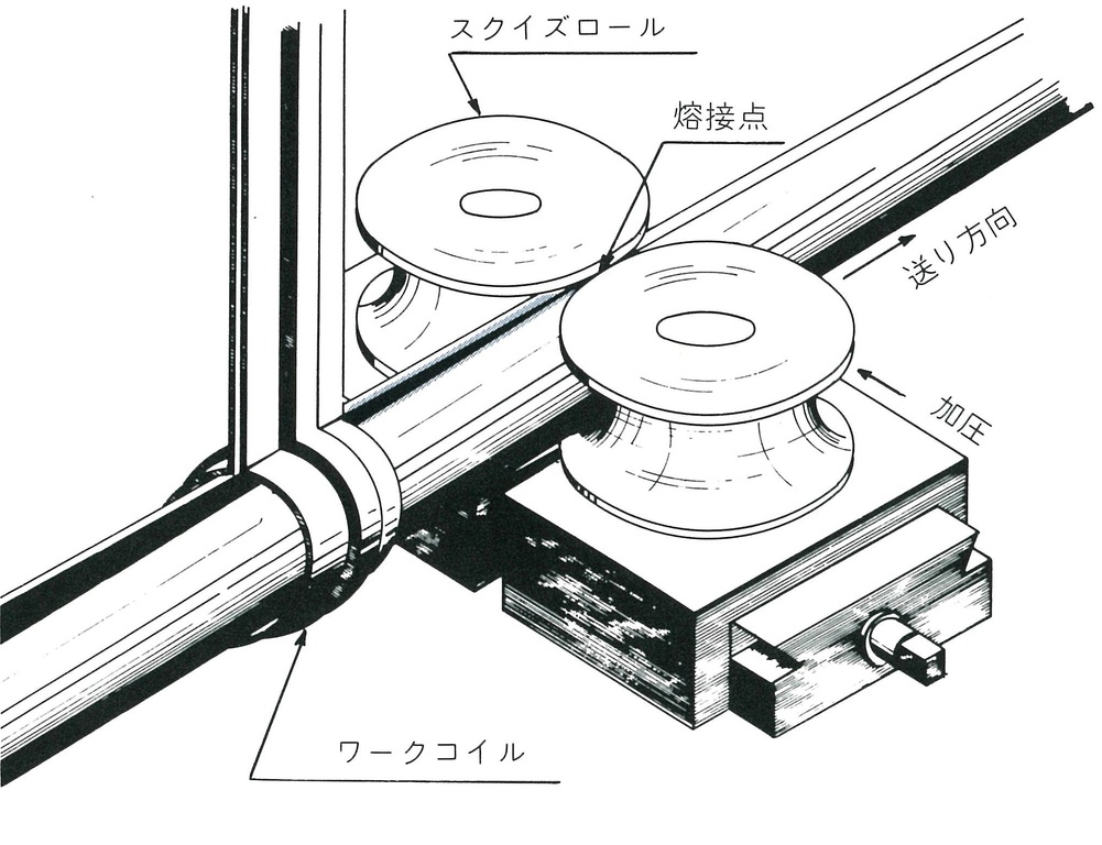

※イラストは電縫管のイメージ図です。

<パイプウェルダー、ポストアニーラー>
平板鋼板をロールでパイプ状に成型し、合わせ目を高周波誘導加熱で溶接する。
油輸送管などは、そのあと溶接部を焼鈍しする。
