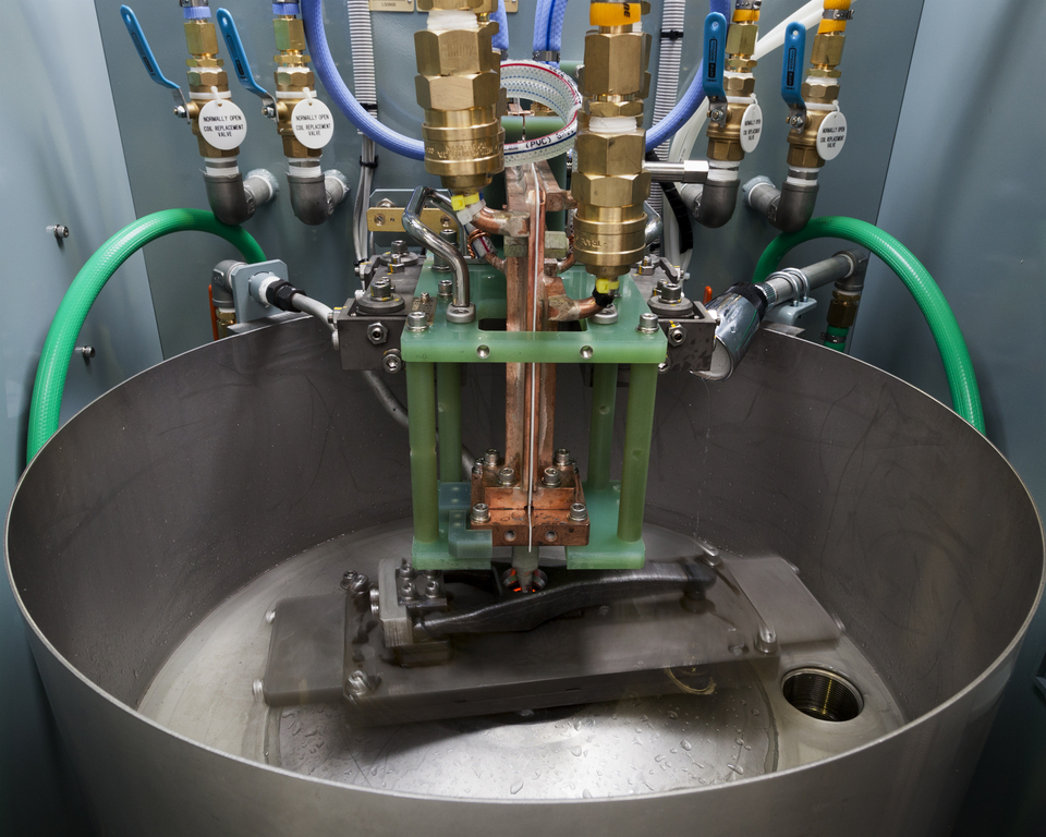

こちらは、自動車のトランスミッションに使われる部品を高周波焼入れする
装置の、焼入れステーション(1軸定置回転焼入れ機)です。
写真のワークは、クラッチレリーズフォーク(クラッチレバー)で、
中央の穴部内径を、治具台ごとワークを回転させながら
高周波誘導加熱している様子が確認できます。
加熱部位が小径の穴の内部、しかも段付きとなっている為
非常に難しい焼入れでしたが、富士電子工業では
小型らせん状のマルチターンコイルを採用し、
安定した焼入れを実現しました。
加熱が終わるとワークが固定されている桶ごと下に移動し、
コイルが抜けた位置で冷却を行います。
桶に固定されている左右の冷却ホース・冷却ジャケット
から焼入れ水を噴射します。
