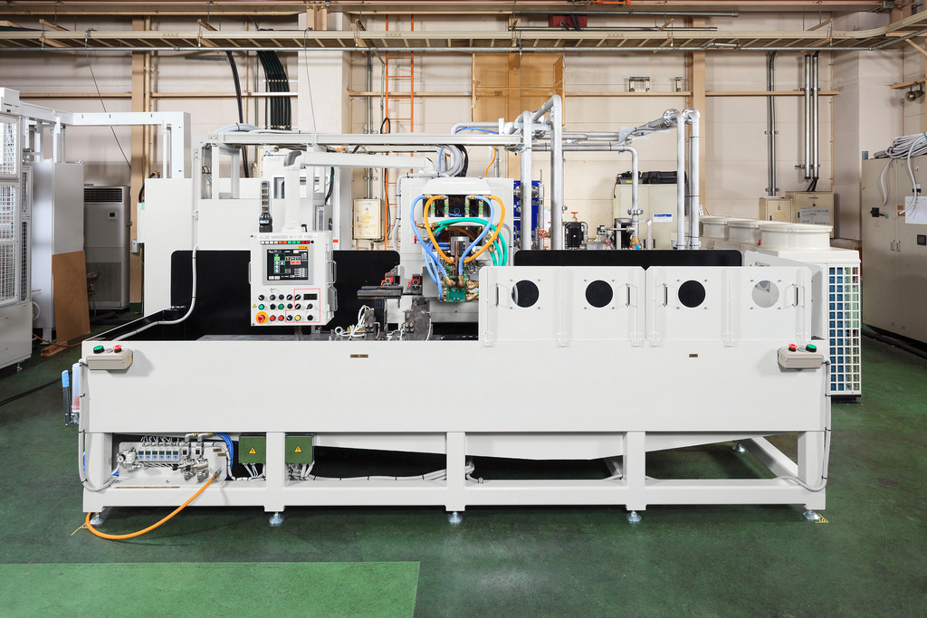

工作機械に使われる「スライドベース」の高周波焼入れ設備をご紹介致します。
コイルと治具の段替えにより7種のワークに対応し
鋳物のワーク表面に対して、高周波による移動焼入れを行います。
発振器~出力トランス~コイル間の電力ロスを最小限に
抑えた設計で、比較的出力の低い電源(発振器)を使った
設備を実現しました。
また電源容量を小さくできたことが冷却水設備の小型化にも
つながり、設備全体をコンパクトにすることができました。
富士電子工業では、省エネと省スペースを両立できる
設備設計を目指しております。
