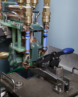

【オーダー設備】2軸縦移動焼き入れ設備
[機械性能]
◆対象ワーク/クラッチレバー フォーク部
◆ワーク回転数/MAX 350 rpm
◆回転方法/ブレーキ付防水モーター
◆2軸ピッチ/約220 mm
◆ワーク搬出入高さ/約950 mm
◆ワーク上下ストローク/約700 mm
◆最大ワーク長さ/約500 mm
◆ワーク上下機構/サーボモーター、ボールネジ
