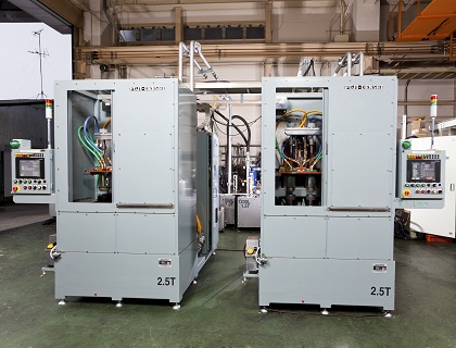

【オーダー設備】二軸竪移動焼入設備.
[機械性能]
◆加工ステーション/2st
◆搬入搬出ワーク高さ/1415 mm
◆加熱時ワーク回転数/40~290 rpm
◆コイル取付数/1pcs
◆焼入方法/内面焼コイルによる焼入
◆ワークセンタリング方法
・内面焼入時/外面ケース受け
・その他/センター受け
◆自動化程度/手動
◆コイル取付方法/ボルト止め
◆最大ワークセット可能長さ/400 mm
◆最大移動距離/600 mm
