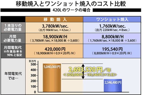

【移動焼と一発焼のコスト比較表】
富士電子工業がおすすめするシングルショット・ワンショット焼入は移動焼入に比べ
単位面積当たりの加熱時間が長いため、オーステナイト化温度を低く設定できます.
しかも、加熱を冷却と分離して行うので熱効率が高く、ワーク1本当たりの電力消費量は1/2以下になります。
