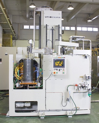

写真は、建機用大型汎用縦移動焼入れ設備です。
[概要]
本焼入れ設備はトラックローラ、ピン等を竪移動装置で高周波焼入れする設備で、
高周波発振器は出力450kW、周波数5kHzのトランジスタインバーターを使用します。
[発振器型式]
EM22PI/440/750/10
[サイクルタイム]
1~3min/pcs
対象ワークに合わせた焼入れ法案、及び焼入れ設備のご提案をさせていただきますので、ぜひお気軽にお問合せ下さい.
