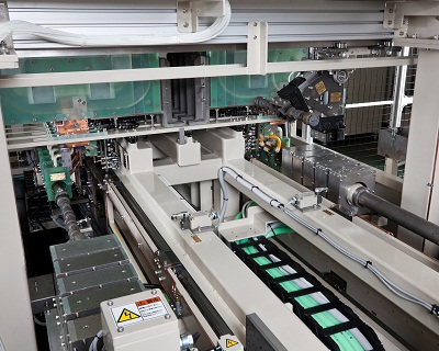

カムシャフト焼入リヒート設備
[焼入機性能]
◆ワーク取付数:2軸
◆搭載ワーク高さ:搬入930(機内1025) (mm)
◆搭載ワーク直径:60 (mm)
◆搭載ワーク質量:MAX 5 (kg)
◆ワーク搬送ピッチ:1000 (mm)
◆ワーク回転数:MAX 30 (rpm)
◆コイル取付数:5台 ×2st
◆焼入方法:4ボア同時加熱
◆ワーク支持:チャック+スリーブ受け
