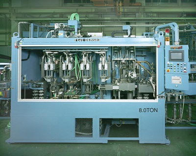

等速ジョイント インボード・アウトボード焼入れ設備
富士電子工業では、お客様のご要望に合わせてオーダーメイド設備の製造・販売を行っております.
【動作仕様】
①コイル前後ストローク:250mm
②ワーク回転数:180rpm±10%
③補助冷却ジャケット(カップ内面冷却)
噴射水量:10L/min×2st
④センタリング:駆動はシリンダーにより行うが加熱・冷却中はエアー圧を抜き、
センターシャフトの自重のみの力としている.
⑤コイル:コイルターミナルに2本のボルトで取り付ける。
~高周波 焼入れ 等速ジョイント ストローク ~
