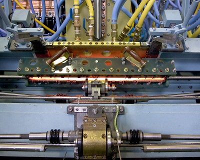

富士電子工業では、ドライブシャフトの高周波焼入れ設備を製造しております。
[設備の特長]
①単機で時間あたり225本を生産出来る高生産設備です。
②シングルショット方式を採用するため、移動焼入れ機に比べ40~50%のエネルギー削減が可能です。
③直径比40%以上の焼入れ深度が可能で、疲労強度が格段に向上します。
④富士電子開発の「矯正ローラー」によって、焼入れと同時に矯正を行う事が出来ます。
ドライブシャフトの焼入れでお困りの方は是非一度富士電子工業にご相談下さい。
