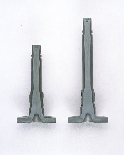

【焼入れワーク】
焼入れしたアクスルシャフトの断面写真です。
[特徴]
形状の複雑な製品に高い品質と安定性をご希望なら、シングルショットまたは
ワンショット焼入れをご検討ください。従来の焼入れでは困難な段付の
アスクルシャフト等の焼入れにも理想的な硬化層を実現します。また処理時間
も短く、大幅に生産性を向上できます。
