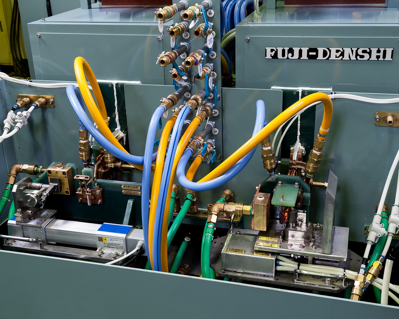

多様な種類の自動車部品に対応できる、
汎用高周波焼入れ装置の焼入れステーションの写真です。
焼入れ機は、左右に2つの焼入れステーションを備え、
コイルと治具の段替えにより、2種類のワークを
交互に焼入れすることが可能です。
対象部品は、
・シフトフォーク
・クラッチレリーズフォーク
・レバーストライキング
・ブラケットコント
‥など、トランスミッションに使われる、
曲面や波面の多い、複雑な形状のワークが多くなっています。
写真では、右側の焼入れステーションで
「ブラケットコント」の波面を高周波焼入れしている様子が
確認できます。
加熱されているワークの左側には、空中噴射型の
冷却ジャケット(金色の箱)が取り付けられ、
加熱後ワークを急冷できるように設計されています。
また左側の焼入れステーションには、次の焼入れワーク
「レバーストライキング」が治具に取り付けられており、
加熱のタイミングを待っています。
