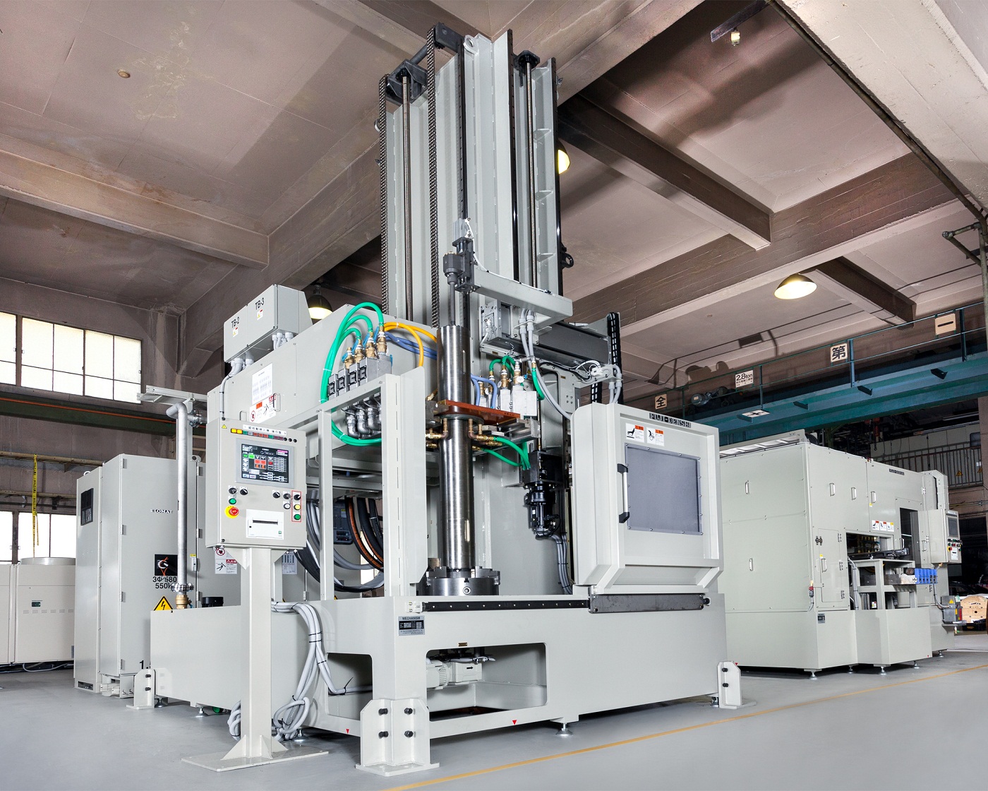

※こちらは、建設機械などに使われる大径シャフト用の縦移動高周波焼入れ装置です。
富士電子工業(株)では、小型シャフトなど小さなワークから、3000㎜越えの大型のワークまで、専用の焼入れ設備の製造・販売を行っております。
最大φ350mm・L3000mmの大径・長尺シャフトを
高周波焼入れすることができます。
写真左手奥には、高周波発振器が。
写真右手奥には、発振器を共用する小径シャフト用の
横移動・高周波焼入れ装置が写っています。
富士電子工業の竪移動焼入れ装置、最大の特徴は、
加熱コイルとその後ろの出力トランス部が動き、
ワークは定置した状態で焼入れできる「コイル移動方式」
を採用していることです。
コイル移動方式の代表的なメリットには、以下ののようなものがあげられます。
・移動焼入れの際にワークが下方に移動しないため、
設置場所にピット穴を掘る必要がなくなる。
・コイルを移動させることで、低い位置で、
大型ワークを搬入・搬出することが可能。
