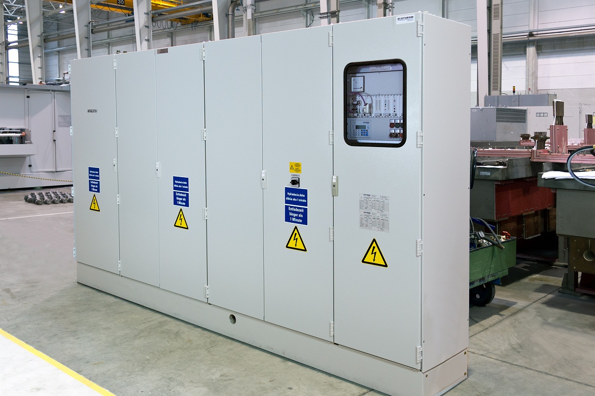

富士電工業のIGBT&MOSFETトランジスタ・インバータ「FUJI-ELOMAT」は『省コスト・省エネ』をお約束します.
①1台であらゆるワークに対応…広範囲の周波数(3kHz~400kHz)を発振でき、高出力にも対応するため、焼入れするワークの種類を選びません。
②優れた安定性で高品質を維持…並列共振回路を採用していますので直列共振型トランジスタ・インバータの欠点である高電圧出力・低効率・不安定さ・複数同時焼ができないなどの点を全てクリアーにしていjます。
③高効率な焼入れを実現するPLL回路…新たな発振方式としてPLL回路(フェーズ・ロックド・ループ回路)を採用。ワークの自然周波数を回路にフィードバックして自動的に最適な周波数を発振します。
④省電力、冷却水を減少…発振機の周波数変換効率が高いほど、焼入れ加工の効率も向上します。「FUJI-ELOMAT」の変換効率は、業界トップクラスの95%と高く、抜群のコストパフォーマンスを誇る発振機です。また電気エネルギーのロスに伴う発熱が抑えられるため、インバータに供給する冷却水も少量ですみます。
