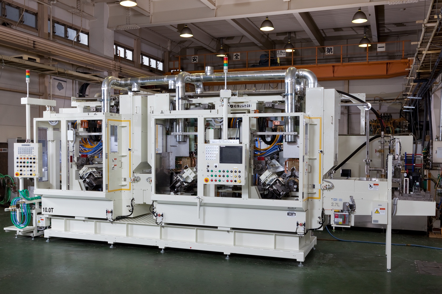

自動車のV6エンジン用クランクシャフト高周波焼入・焼戻し装置の
焼入機の写真です。
本機はエンジン工場のライン内に設置され、
前工程からワークを受け取り、自動で焼入を行い、
次工程へと送ります.
ワークは写真右側の受け渡し口から搬入され、
右・中央の2ステーションでピン部を、
左のステーションでジャーナル部を、
高周波焼入し、写真左側の受け渡し口から搬出します。
本機は、V型6気筒クランクのフラット焼きのため、
焼入そのものの難易度は高くありませんが、
処理速度を求められる仕様であった為、
発振器2台を使用し、焼入ステーションを3つ設けることで
「50秒/1cycle 以下」という高い生産性を確保しました。
