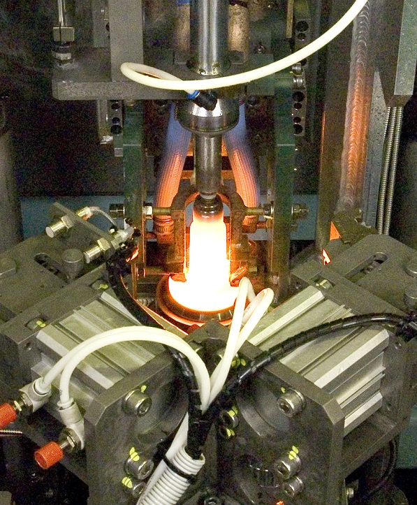

自動車の駆動系に使われるCVJ(等速ジョイント)のアウトボード(車輪側)のアウター(外輪)を高周波焼入れしている写真です。
焼入れ箇所は、アウターの軸部とカップ溝で、写真ではワークを回転させながら軸部を高周波によって誘導加熱しています。
写真の中で、加熱されているワークを挟むように設置している
茶色の部分が加熱コイルです。
本機では軸部の焼入れに富士電子工業が得意とする、
半開放型の「ラインコイル」を
採用しています。
☆ラインコイルの特長☆
・段付きシャフトの段付き部(R部)に、深く焼入れできる
・フランジ付きのシャフトの場合シャフト部~R部~フランジの側面まで、
同時加熱・同時冷却により、切れ目なく連続したパターンで
焼入れができます。
→焼き境がなく、耐久性がよい
・ワークの搬入・搬出が容易なため、サイクルタイムの短縮につながるなどの
特徴があります.
本設備では、サイクルタイム 15秒/個 という、高速での処理を実現しております。
また、軸部だけでなくマウス(カップ)内部の焼入れ後の変形も少なくなるという特徴があります。
