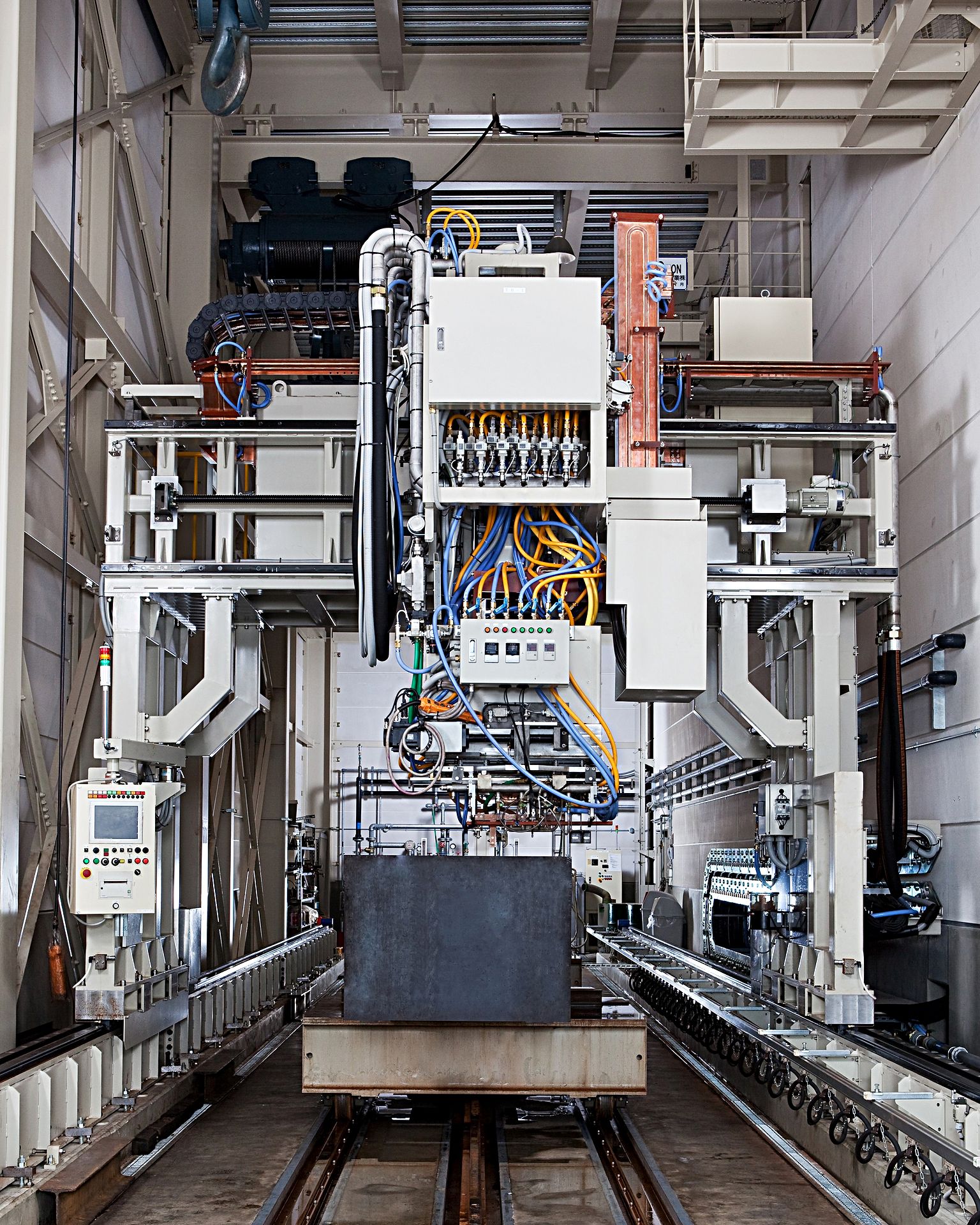

【大型ベッド焼入れ設備】1100kw/10~100kHz
最大ワークサイズ:(W)3m×(D)15m×(H)2m
40tの重さまで対応可能な受託加工の焼入れ設備です。
大型のギアやクランク・主軸・ベッド・長尺物に対応します。
コイルと焼入れ面のギャップを変位センサーにより測定し
これによりコイルを自動追従させ、常に均一なギャップで安定した焼入れが可能です。
ここまで大きなワークに対応した焼入れ設備があるのは
日本で富士電子工業ただ一社です。
大型ワークの焼入れでお困りの方は、是非お問い合わせ下さい。
