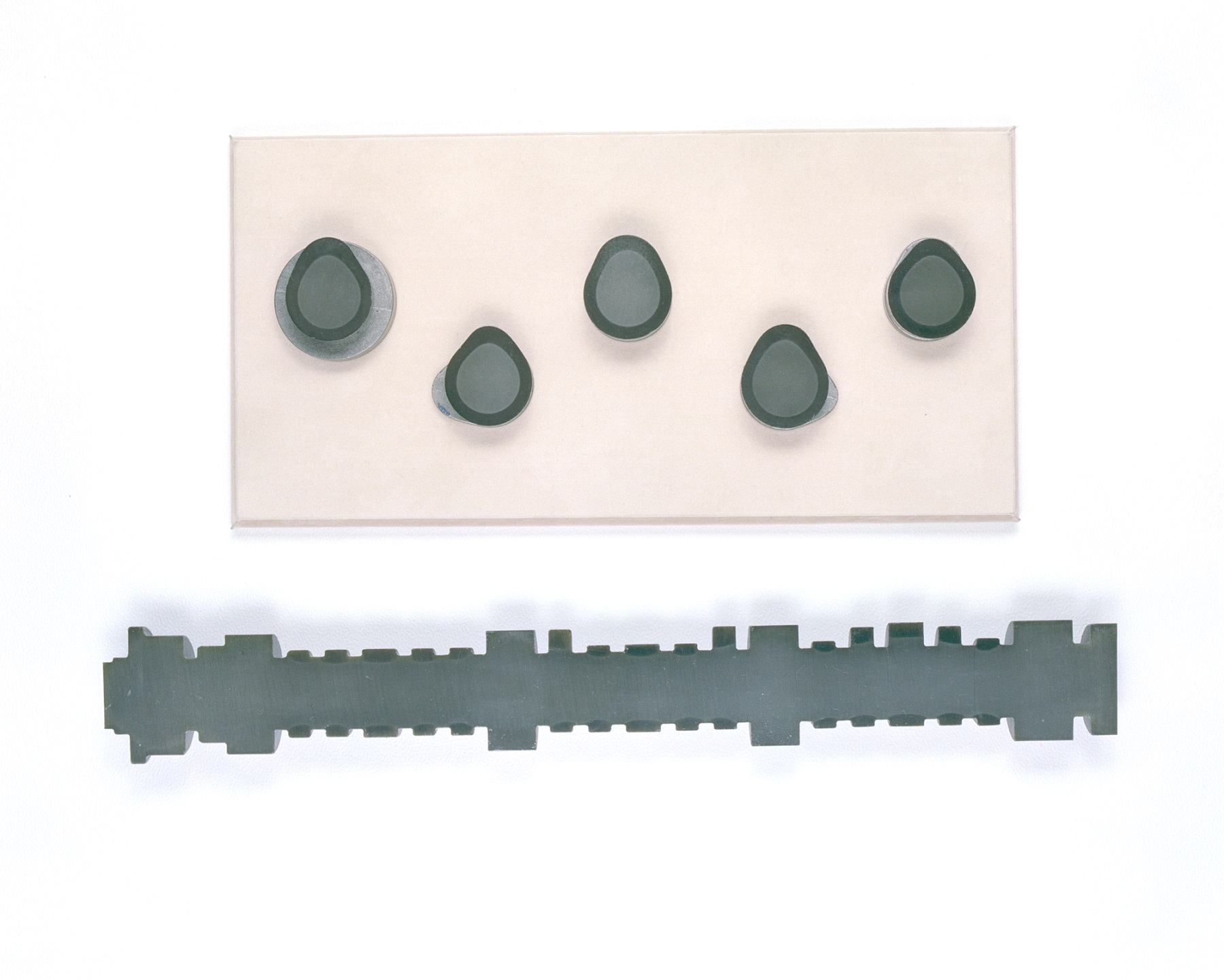

掲載写真は、カムシャフトのカットサンプルです.
偏芯焼入れは富士電子独自で開発した技術です。
回転するカムにコイルが偏芯しながら追従するので
カム全体に均一な焼入れ層を形成でき、
安定した圧縮残留応力が確保できます。
ノーズ部のオーバーヒートによる焼割れや後工程の研磨割れもなく
高い生産性を実現します。
カムシャフトのボア間のジャーナル部のように
焼入れの必要でない箇所には、
富士電子工業が独自に開発したコンセントリングを使用しています。
不必要な箇所への熱と磁力線の影響が防げるので、
安定した低歪みの焼入れが可能です。
