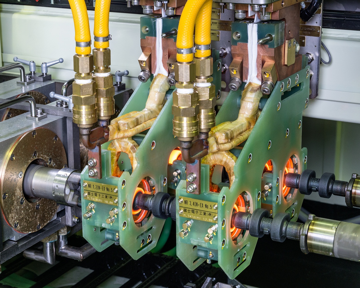

こちらは、自動車部品の「カムシャフト」高周波焼入れ・リヒート装置の
焼入れステーションの写真です。
写真からは、同時に2本のカムシャフトの2つのカム山を
高周波誘導加熱している様子が見てとれます。
加熱後はコイルが右方向に移動し、同時に左側の
冷却ジャケットがスライドしてカムシャフトを覆い、
迅速に冷却を行います.
富士電子工業のカムシャフト焼入れ機は偏芯機構を有し、
シャフトが回転する際に、各カム山の動きにコイルが
偏芯して追従し、均一な加熱を行います。(特許保有)
また弊社独自開発のコイルを採用したことにより、カム面に
温度差を生じさせない緩やかな加熱を行います。
冷却ジャケットは、冷却水量を抑えながら、各カム山に対し
均一な冷却を行えるよう設計されています。
これらの技術により、焼割れや応力の不均一な分布が減少し、
研磨割れなどの不良の発生を最小限に抑えながら
均一な硬化層の形成と低歪化を実現しています。
