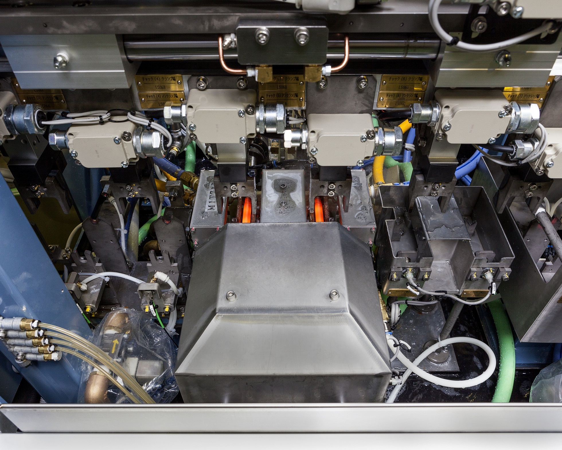

こちらは、モーターの回転軸として使われる「シャフトギヤ」
高周波焼入れ装置の、焼入れステーションの写真です。
写真からは、2本のシャフトがラインコイルによって
同時に高周波誘導加熱されているのが見てとれます。
φ10、100mm前後の長さのシャフトを、1サイクル16秒で
2本同時に高周波焼入れします.
富士電子工業が得意とする半開放型のラインコイルを用いた
回転一発焼入れを採用し、ワーク外径に沿った形の
焼入れを実現しました。
※丸コイルによる移動焼きでは、サイクルタイムが長くなり、
・段付きの角部でオーバーヒート、
・段付きのR部で焼入れ深さが浅くなる、
などの不良が出がちです。
コイルと治具の段替えにより、20種類のワークに対応します。
