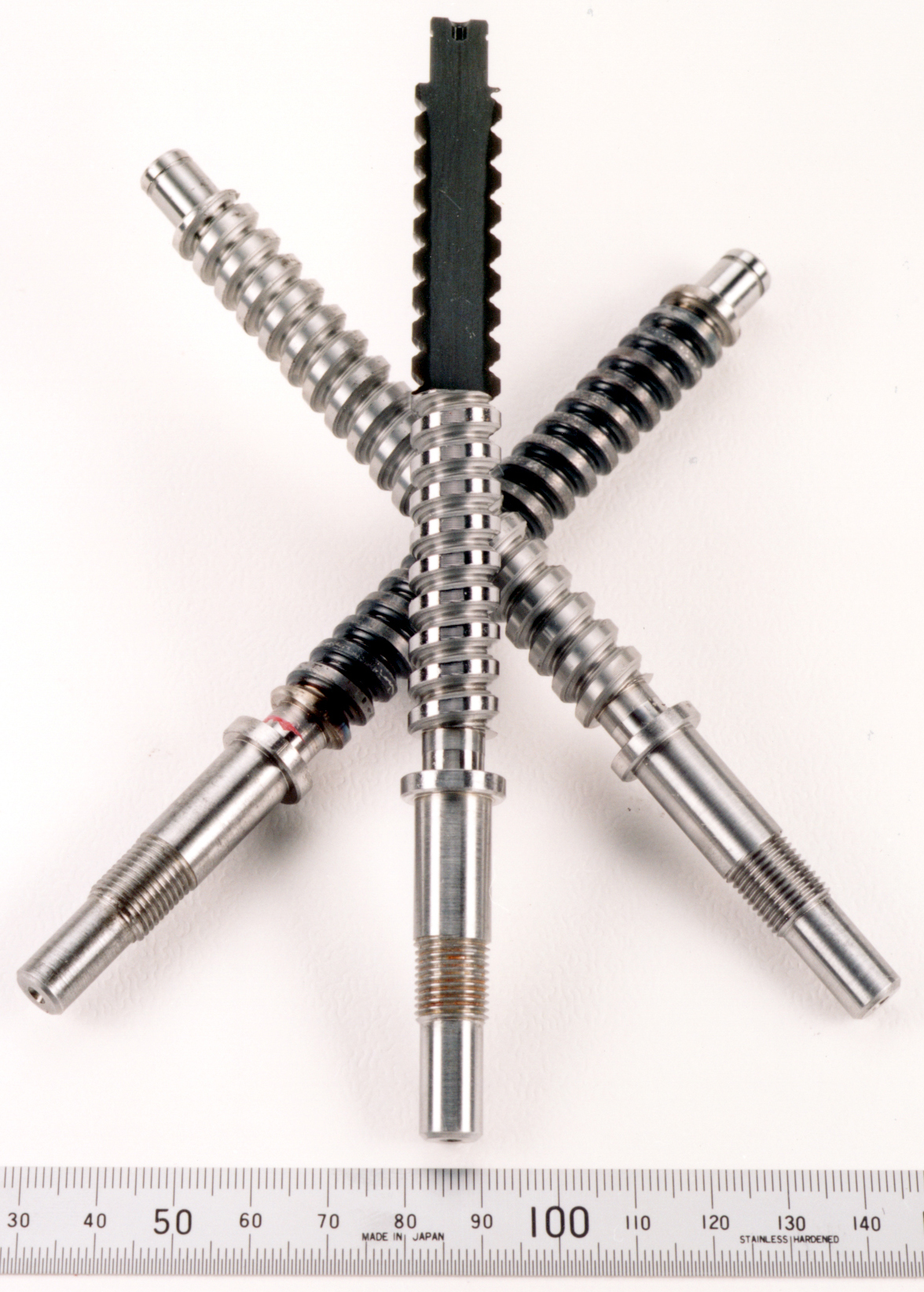

こちらは、小径精密ボールねじのカットサンプルです。
一番下(右斜め)のワークが、従来の焼入れ方案で焼き入れしたものです。
真ん中(左斜め)のワークは焼入れ前のものです。
一番上(真ん中)のワークは、外見は加工前とほとんど変わりはありませんが、
内部にはしっかりと、焼入れ加工が施されております.
このように、弊社の「無酸化焼入」では、焼き入れ時に発生するスケールがほとんどありません。
その為、焼き入れ後にスケールを落とすショットブラスト等をする必要がなく、
大幅なリードタイム短縮とコストダウンが期待できます。
この技術は、φ60やφ80にも対応可能です。
外注加工や内製化をご検討の際は、お気軽にお問合せ下さい。
