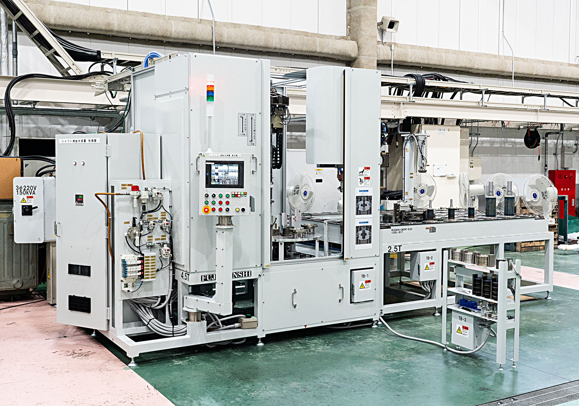

今回は焼嵌めの高周波設備の事例紹介です。
▶対象ワーク
モータシャフト
▶寸法(加工ステーション)
W5569㎜×D2120×H2520㎜
▶加熱方法
加熱コイルによる外面加熱
▶サイクルタイム
137.0sec/1本(空冷含む)
ワーク加熱から搬送冷却(空冷)まで、自動化した仕様することにより、作業者が加熱したワークにシャフトを挿入する作業を無くし、高周波で短時間加熱することで電気代の削減し、ワークの均一な加熱が出来る仕様となっております。
また、高周波焼入はワーク自体が発熱するため
エネルギー効率がよく、排煙・排ガス等が発生しないため環境にも
優しい(カーボンニュートラル)熱処理技術です。
富士電子工業(株)では、全ての装置をオーダーメイドで製作しております。
お客様のワーク形状、生産能力に合わせ、一品一様の設備仕様をご提案させていただきますので、気になられた方はぜひお問い合わせください.
