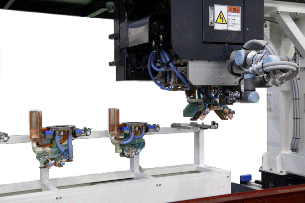

◆高周波焼入れ コイル交換を自動で行います。
近年自動化が主流となっておりますが、弊社の焼入設備では
この自動化にも役立っております.
その1つとして、高周波焼入で必ず必要となる焼入コイルを
焼入機が自動で交換してくれるという画期的なシステムです。
1つのワークで焼入箇所が複数ある工作機械のベッドやスライド等では
今まで、作業者がコイル交換を行っておりましたが弊社の焼入設備では
このコイル交換を自動で行ってくれます。
また、取り付けられたコイルとワークを照合してから焼入する為、
コイル取付ミスによるヒューマンエラーがありません.
更に、今までは焼入中のワークの歪みによるコイルとワークのギャップを作業者にて
調整しながら焼入を行っていたのを、コイルギャップを自動で追従する機構も
備えておりますので、専任の技術者でなくても操作が可能であり
安定した品質を保つことができます.
誰でも操作可能な焼入機については、富士電子工業㈱へご相談下さい。
