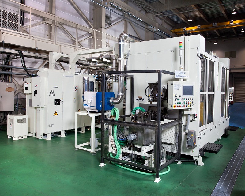

~高周波焼入の設備構成例~
【受電盤】 高周波電源・装置に適合した受電電圧に変換する装置です。
【高周波電源】 焼入条件に適合した定格の高周波発生装置です。
【整合盤】 焼入部品に必要なエネルギーを供給するための加熱コイルと高周波電源の電力の受け渡しを効果的に行うための装置です。
【電流変成器】 CTや出力トランスといった言い方もしますが、加熱コイルに必要なコイル電流を調整するための変成器です。
【加熱コイル】 ワークに合わせて銅パイプなどで設計製作します。
【冷却ジャケット】 焼入に必要な焼入水を噴射、冷却する部分です.
【制御盤】 焼入の為のすべての制御をする装置です.(電源、焼入機、冷却水設備、焼入水設備)
【機器冷却水設備】 各装置の部品を冷却するための冷却水を供給する装置です。
【焼入水設備】 焼入に必要な焼入液の供給設備です。
【焼入機】 ワーク保持、作動装置、搬送搬出装置といった、高周波焼入焼戻しなどをする設備です。自動機、手付手払い機、手付自動払い出し、ロボットによるタイプなどあります。
【操作盤】 焼入機の各操作、焼入条件の設定、カウンター、異常表示などを表示する盤です。
