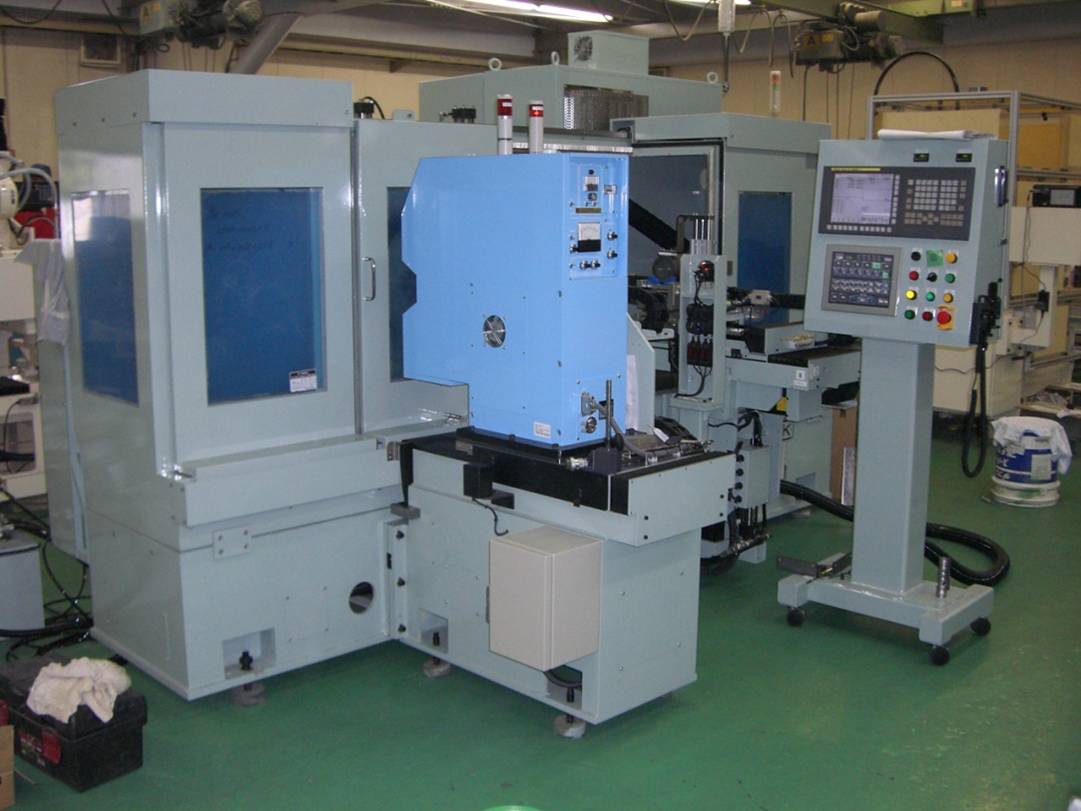

サファイア用円筒研削盤
円柱状のサファイヤの円筒研削及びオリフラ平面研削を自動
サイクルで加工します。
・ワークの外径研削とオリフラ平面研削はカップ形のダイヤ
モンド砥石を使用します。
・ワーク外径寸法測定はタッチプローブで自動測定、砥石の
磨耗の補正を自動で実施します。
・ワークのオリフラ平面研削は、X線測定装置を使用し正確な
方位を測定します。
