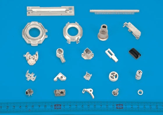

MIMは金属粉末射出成形法(MIM)で作られる鉄、ステンレス等の精密部品で、従来では困難なコンパクトで複雑形状部品を、高精度・高密度で量産できる加工システムです。
◆コンパクトで三次元複雑形状部品を高精度・高密度に作る
モルダロイは、金属粉末射出成形法(MIM)による精密部品で、当社が長年培ってきた金型技術、成形技術と粉末冶金技術をドッキングして開発した物です。これは、従来の加工法では困難な、コンパクトで三次元複雑形状部品を高精度・高密度で、なおかつ量産を可能にした画期的な金属加工システムです。
◆連続式焼結炉による高品質・低コスト技術
当社の生産システムの特徴は、連続式焼結炉にあります。このシステムは、熱効率が高く、品質バラツキの少ない製品を低コストで、大量に生産することが出来ます。
・形状
三次元的な複雑形状金属成形部品が量産可能です。
・寸法
均一収縮するので寸法精度もプラスマイナス0.5%以下と高精度です。
・高密度
相対密度が95%以上と高いため機械的性質が優れています。
・加工
高い展延性を持ち、プレス加工、曲げ加工などが容易です。
・面粗度
微粉末を使用するので表面は滑らかです。
・熱処理
各種熱処理の適用が可能です。
・表面処理
メッキ、黒染等、各種表面処理が容易です。
