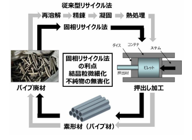

【マグネシウム合金のリサイクル技術】
~固相リサイクルでマグネシウムの水平リサイクルを実現~
【スクラップを価値ある再生材へつなぐ選択】
環境負荷低減の要請が強まる一方で、軽量なマグネシウム合金は杖や車いすなど福祉機器に加え、ドローンなど用途が広がり、材料の安定確保が課題になっています。
株式会社マクルウは、産総研との共同研究で、マグネシウム合金スクラップ材を直接押出し加工して固化・再生する固相リサイクル法を活用したリサイクル技術を開発しました。購買・設計・製造が一体で検討できる再生材の選択肢として、要点を整理します。
【低エネルギーで品質劣化しにくい固相リサイクル法】
一般的な再生ルートでは溶解などの工程が必要で、環境負荷の観点で懸念があります。
弊社の技術は、スクラップ材を直接押出し加工して固化・再生する点が中核です。特長は次の通りです
・低エネルギーでリサイクルが可能
・廃材の合金種を特定したうえでリサイクル実施
・再生前の素材と同等の機械的特性と耐食性
発注側にとっては、再生材の採用判断で重要な物性と耐食性の見通しを立てやすいことがポイントです。
