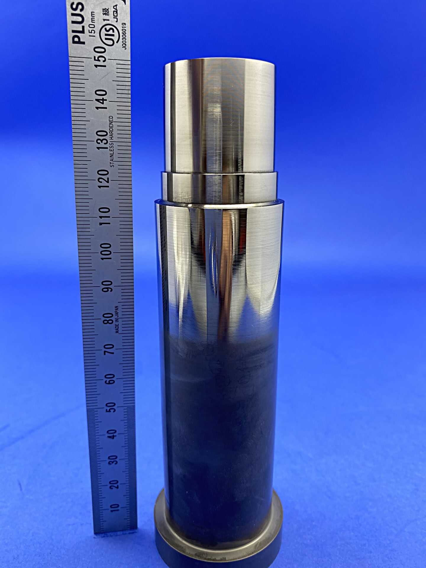

『ダイカスト 焼付防止 カジリ防止 抜け性向上 PRO処理』
【材質】
熱間工具鋼 SKD61・DAC-MAGIC・DH31・YXR33
【業界・使用用途】
アルミダイカスト
【材寸】
Φ35×H160
【表面処理】
TD-VC・PRO処理
NBC・PRO処理
【特徴】
アルミの焼付き・焼付防止・カジリ防止・抜け性向上と
とにかくアルミが極端に付きにくくなります。
エリ社・オリ社のチタン系・クロム系の最強コーティング
をはるかに凌ぐアルミの焼付防止性能を持ちます。
当社独自のピン前磨き等を行うことにより、圧倒的に
他社との差別化が図れます。
《 解決例 》
・製品 自動車メーカー・アスクル
・加工材 アルミADC12相当
・マシン 1650t
・現状 SKD61+エリ社・PVD・TiAlN処理・AlCrN処理
・問題 4,000ショットでアルミが付きすぎてピン形状が
見えなくなる。
・対策 TD-VC・PRO処理に変更
・結果 4,000ショットではほとんどアルミが付かなくなった。
コストも現状PVD処理と比べ安くなった。
TD処理は熱処理(焼入)とコーティングの複合処理になります。
他の表面処理と違い処理後は必ず面粗さが良くなり、鏡面仕上げに
近い状態で納品いたします。
