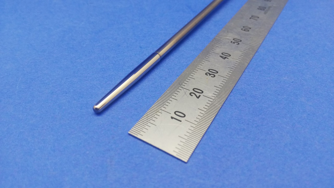

『アルミ・亜鉛・マグネシウムダイカスト ピン 折損 対策』
【材質】
熱間工具鋼 SKD61・YXR33・DAC-MAGIC・DH31
【業界・使用用途】
アルミ・亜鉛・マグネシウムダイカスト
【材寸】
φ2~
【表面処理】
TD処理(TD-VC処理)
【特徴】
TD-VC処理は熱処理からコーティングまで行う処理になります。
コーティングでピンにかかる引張り力を軽減し、経験にもとずく熱処理
により各お客様ごとに起こる折損・ちぎれを解決します。
《 解決例 》
・製品 バルブ製作メーカー
・加工材 アルミADC12
・マシン 200t
・現状 キャビティ部Φ3㎜ピン+塩浴窒化処理
・問題 ピンの折損
一部のピンが直ぐ折れてしまう場合があり安定した生産ができない。
・対策 ピンの材質・硬度・面粗さの見直し等
・結果 大きなコストもかからず、ピンの折損頻度が少なくなり、
生産計画どうりに生産できるようになった。
コーティングはHV3000以上でアンビロイ材の倍以上の硬度があるので
アルミのカジリを防ぎます。
