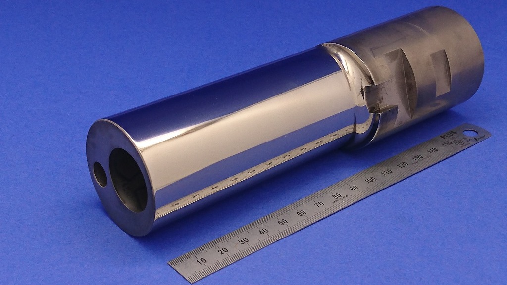

『偏芯 拡管パンチ 鏡面仕上 TD処理』
【材質】
冷間工具鋼 SKD11
【業界・使用用途】
マフラーパイプ加工
ステンレスパイプ加工
【材寸】
径50㎜x長181.5㎜
【表面処理】
TD処理(TD-VC処理) 鏡面仕上
【特徴】
この芯金の特徴は偏芯しているので通常の回転機器では
磨けないので手仕上で鏡面仕上にしております。
鏡面仕上にすることにより加工材がこびりつき難く安定した
製品を製作できます。
また、弊社では、パイプ加工業界など、様々な製品の加工を行っています。
TD処理をご用命の際は、豊島技研までお問い合わせ下さい
