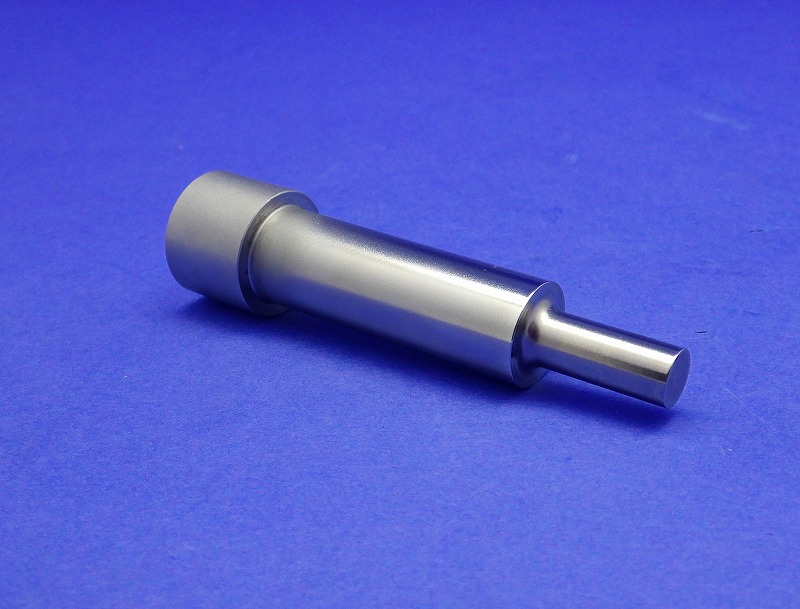

『パンチ ピン バーリング ディンプル 鏡面仕上』
【材質】
冷間工具鋼 SKD11
【業界・使用用途】
摩擦摩耗対策
アルミ流動性対策
【材寸】
Φ25×H70
【表面処理】
ディンプル加工+鏡面仕上げ
【特徴】
WPCやショットピーニングの仕上げのみより
被加工材に対する摩擦抵抗がさらに下がる。
TD処理で実績を積んだミガキ加工でさらなる金型の
寿命向上を図ることができます。
