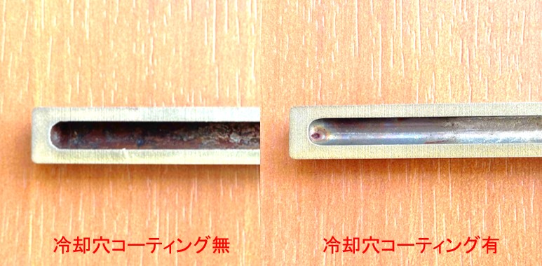

《 解決例 》
・製品 自動車部品メーカー ケースカバー
・加工材 アルミADC12相当
・マシン 1250t
・現状 SKD61+PVD処理・E社TIALN系多層膜処理
・問題 冷却穴内に腐食が発生し耐久性が悪い
・対策 TD-NBC処理+TD-PROTECT処理
・結果 現行品では15000ショットが定期交換であったが
倍以上の34000ショット使用してもまだ使用できる。
※写真が実例になります。
